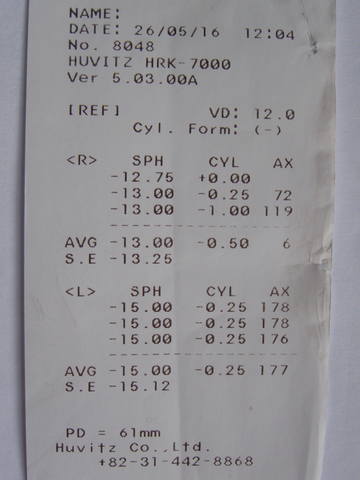

Здравствуйте.
В течение 30 лет ношу постоянно очки с обычными минеральными линзами с «советским» показателем преломления (последние лет 5 – минус 11 на оба глаза).
Имеется оптометрия от офтальмолога за 27 июня.
Рассматриваю варианты улучшения коррекции очками или очки плюс контактные линзы (если вообще можно подобрать для меня такую оптическую систему).
Прошу посоветовать (наверное, в личку, чтоб соответствовать правилам форума) салон/мастерскую в СПб, где могут ответственно подобрать средства коррекции зрения с учетом многих параметров, в том числе, ограниченного бюджета.
1. Предполагаю поставить линзы асферика / биасферика с индексом не ниже 1,67.
2. Предполагаю заказать хорошее комплексное покрытие.
3. Предполагаю, что оправа при большом минусе при всех преимуществах высокоиндексной биасферической органики должна иметь малый проем, чтобы срезать толщину линзы с краев, и исходный диаметр линзы, наверное, должен быть не меньше 65 мм.
Прошу экспертов прокомментировать эти предположения, по возможности.
1. Можно ли заранее прикинуть, что тоньше, асферика с 1,74 или биасферика с 1,67?
2. Можно ли довериться, например, корейским фирмам, чтобы не переплачивать за бренд? При этом соблюсти условие хорошего покрытия.
3. А какие покрытия необходимы и достаточны? Анти-грязь, -пыль, -жир, -вода, UV-фильтр – пожалуй. А что касается поляризации – насколько она помогает слабеньким глазкам в домашних и городских условиях?
4. Предполагаю, что возникнут проблемы с адаптацией к новым диоптриям, дизайну линзы и пр. Есть ли шанс, что эта адаптация повредит и без того слабым глазам или что она не состоится? Не стоит экономить на промежуточном варианте (с меньшим индексом или асферика не двойная)?
5. Я не знаю, сколько диоптрий мне будет в самый раз и нужно ли на старости лет начинать соблюдать разницу в диоптриях, если столько лет носила одинаковые на оба глаза. Надеюсь, что это выяснится при подборе очков.
6. Что касается системы контактные линзы + очки, то я имею в виду сильную дальнозоркость, которая возникает при полной коррекции контактными линзами. Можно ли использовать плюсовые очки на близком расстоянии? Или лучше при неполной коррекции линзами носить минусовые очки для дали?
Мне 55 лет. Моя работа связана с компьютером по 6-8 часов в день, с произвольными перерывами.
Заранее благодарю всех, кто откликнется.

1. Практически одинаково.
2. Я бы не рисковал. МЕКК/ИнтраМЕКК как вариант.
3. Поляризация не критична. Ночью она вообще вредна, т.к. нормальный полярик априори дает затемнение 65%.
4. Вреда нет, привыкать придется. Промежуточный вариант... сложно сказать.
Если я правильно понимаю, контактные линзы с полной коррекцией Вы нормально переносите? Тогда скорее привыкнете.
5. По комфорту, как удобнее.
6. Как удобнее.
Вариант замены хрусталиков на ИОЛ рассматривали?

1. Intra MEKK ASP FSV 1.67 HMC UV EMI
-13, -14, -15.
~ 4 т.р. пара
2. МЕКК AS 1.67 Optima Lite SHMC.
-13.0, -13.5, -14.0, -14.5, 15.0.
~ 5,5 т.р. пара
1.74 ~ 10 т.р.
P.S. Главное - компактная оправа, чтобы было минимальное расстояние о центра зрачка до края оправы.
P.P.S. Биасферика плохо сочетается с ограниченным бюджетом, уточните сумму. :)

Что касается бюджета... Линзы такой оптической силы все-таки искажают глаз. Не хочу, чтобы были "глазки-бусинки", как у мышки. Ищу компромисс между эстетикой и финансами и между оправой и линзами. Видимо, надо подобрать оправу минимального размера, чтобы искажение тоже было минимальным. А какой уж индекс и дизайн для этого понадобятся, как раз и хочу определить. Если придется отдать за все тысяч двадцать, буду плакать, но отдам... Уложившись в 10-15, -- буду счастлива.
Те линзы 1. и 2. по моим понятиям, бюджетненькие, но, наверное, все равно толстоваты для любой оправы и уменьшают глаз.
Контактные линзы длительного ношения использовала лет 10 назад. Не очень комфортно, глаза уставали к вечеру. Может, современные линзы более удобны, но, пожалуй, этот вариант в перспективе более дорогой. Опять же, это компромисс №1.
Хотелось бы еще узнать, куда обратиться.
Очень Вам благодарна за отклик.
Если хорошо переносите МКЛ, вполне. При этом анизометропию, лучше откорригировать МКЛ, а в очках использовать по возможности одинаковые или почти одинаковые линзы. Окончательно это определяется очно.

ИОЛ - логичный для рассмотрения вариант, учитывая возраст (=вероятное отсутствие аккомодации) и диоптрии.
Естественно, после очных консультаций со специалистами.
Сомневаюсь, что найдете за 20 биасферику в 1.74, да и в 1.67.
С Вашими диоптриями это рецептурный заказ.
Как вариант, минеральные линзы, Роденшток Космолюкс асферика 1.6 дешевле 10 точно, в более высоких индексах Перфалюкс (сфера) тоже есть.
По очковым линзам можете обращаться.)

Почитала про современные ИОЛ много интересного. Однако и сомнений немало. Боюсь, что рыданиями здесь не обойдешься: за глаза придется свою старую почку отдать :shock:. Кроме того, операция необратима, и в случае форсмажора ИОЛ удаляется вместе с хрусталиком. А если до этого и не дойдет, то в "бюджетных" моделях прогнозируются всякие аберрации.
Что касается мультифокальных контактных линз, то правда ли, что они не бывают оптической силы больше минус 10? Попробую изучить цены на разные варианты.
А запасные очки на случай простуды или бассейна все равно нужны. Так что насчет минеральных линз тоже подумаю.
